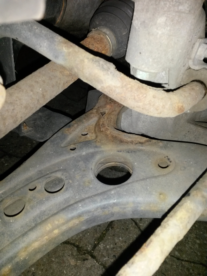

Hallo Leute,
ich habe mal ne kurze Meinungsabfrage zu einem "Nicht Tx" Thema (Obwohl das Thema Winterauto hier ja schon her passt):
Beim Reifenwechsel ist mir an meinem Skoda Fabia Bj 2000 aufgefallen dass der Querlenker eine Durchrostung hat. Wir kritisch w√ľrdet ihr das sehen? Der Wagen muss im Mai zur HU. Denke wenn das dort gesehen wird ist das eh f√§llig.
W√ľrdet ihr das jetzt gleich machen oder damit noch weiter fahren?
Danke

Lustige Frage.
Machen!
Was meinst Du, was Du noch ausrichten kannst, wenn Dir der Querlenker weg bricht unterm Fahren?

Re: Skoda Fabia
Beitragvon ratmillakilla » 06.01.2017, 09:25
Mich wundert gernerell diese Stelle dort. Ist nichts was allgemein bekannt ist bei dem Auto. Und das ist ja bestimmt auch nicht erst seit gestern so. Das d√ľrfte doch bei der HU eigentlich so nicht durchgehen.

Re: Skoda Fabia
Beitragvon ratmillakilla » 06.01.2017, 09:27
Achso, wenn das Ding bricht ist nat√ľrlich nicht so dolle beim Fahren. Da es die Vorderachse ist, sind die Auswirkungen aber wohl nicht so heftig wie an der HA. Ins Schleudern kommt man da wohl nicht.
Aber machen tue ich das auf jeden Fall.

Re: Skoda Fabia
Beitragvon neujoker » 06.01.2017, 09:43
ratmillakilla hat geschrieben:... Ins Schleudern kommt man da wohl nicht. ....
Und von was träumst du bei Nacht?
Das Rad bricht weg und klemmt im Radkasten --> nicht mehr lenkbar, Richtung willk√ľrlich und einseitig voll gebremst.

Re: Skoda Fabia
Beitragvon macone » 06.01.2017, 09:48
M√∂glichst bald machen, damit w√ľrde ich pers√∂nlich, wenn √ľberhaupt, nur noch langsam fahren. Querlenker kosten auch nicht die Welt. :bier

Re: Skoda Fabia
Beitragvon neujoker » 06.01.2017, 10:05
Den Querlenker 6Q0407151E gibt es doch schon neu ab etwa 25,-- ‚ā¨. √úber was diskutiert man da?
Der ist √ľbrigens rechts und links gleich.

Re: Skoda Fabia
Beitragvon bernd68 » 06.01.2017, 10:34
...falls Du das Auto l√§nger fahren m√∂chtest nimm welche von Lemf√∂rder. Die kosten doppelt so viel, daf√ľr halten die Lager dreimal so lange.
Traggelenk w√ľrde ich auch gleich neu machen.
Spurstangenk√∂pfe und Domlager k√∂nnte man auch gleich neu machen, danach einmal Spur einstellen und Du hast Ruhe und auch bestimmt keinen √Ąrger beim T√úV.

Re: Skoda Fabia
Beitragvon ratmillakilla » 06.01.2017, 10:57
Auf jeden Fall glaube ich dass das Teil nicht mir nichts, dir nichts durchbricht. Von unten ist da gar nichts zu sehen und der Querschnitt ist sicherlich verringert, aber komplett durch ist das noch lange nicht.
Bei zu großer Belastung wird das Teil erst plastisch verformt. Da gibt es dann unterschiedliche Szenarien was passieren kann.

Re: Skoda Fabia
Beitragvon ratmillakilla » 06.01.2017, 11:08
Naja, so lange macht die Karre wahrscheinlich nicht mehr. Da kauf ich nicht Teile die nochmal 15 Jahre halten m√ľssen. Bin froh dass der Motor √ľberhaupt noch l√§uft.
Aber aufs Geld kommts mir da √ľberhaupt nicht an. Wei√ü schon dass die Dinger g√ľnstig sind. Ist eher eine Frage wann ich dazu komme das machen zu lassen. Wir brauchen das Auto eh nur selten.

Re: Skoda Fabia
Beitragvon neujoker » 06.01.2017, 12:05
Schau dir mal dein Bild genauer an und besser noch das Original, denn das macht den Eindruck, als ob da schon mal reparaturgeschweißt wurde.

Re: Skoda Fabia
Beitragvon Relaxo » 02.02.2017, 20:32
Das bricht schneller als man denkt. Mir is im Schritttempo in der Werkstatt ein Querlenker am Mercedes W210 gebrochen, der sah von außen noch viel besser aus, war aber innen komplett weg gefault.

Re: Skoda Fabia
Beitragvon ratmillakilla » 27.02.2017, 12:50
Das Teil ist mittlerweile lange ausgebaut, aber ich hatte auch vorher den losen Rost mal weggekrazt. Und wie immer bei sowas sieht man dann erst klarer. Das Loch war locker 5 cm lang und im Mittel 1 cm breit :roll:
